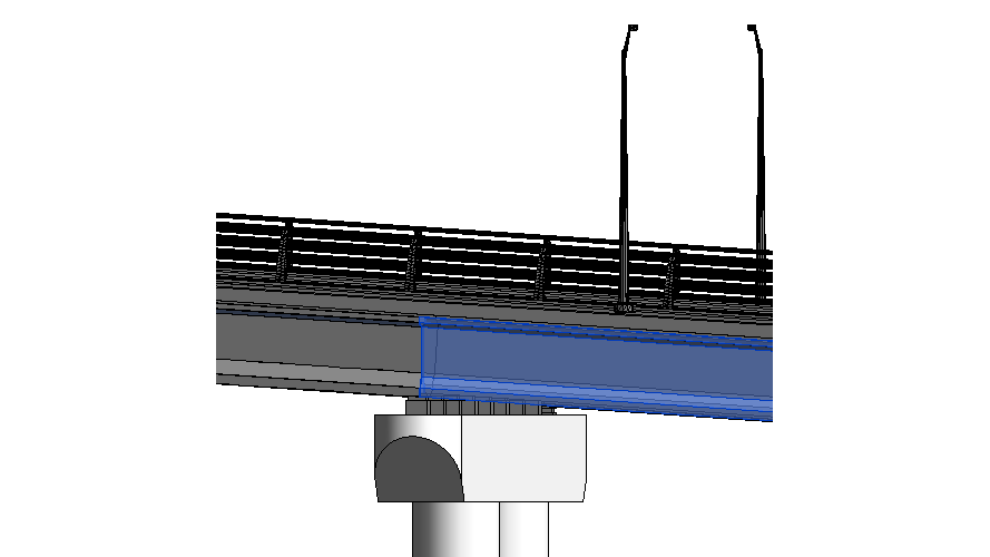

Novas categorias para melhor suportar o projeto de ponte no Revit. Esse recurso suporta o fluxo de trabalho de Estruturas civis com o Autodesk InfraWorks e o Revit.
Esta atualização inclui um novo filtro para a categoria de infraestrutura, facilitando a localização e o uso de categorias relacionadas à infraestrutura.
Além do filtro, foram adicionadas 26 categorias de modelo e 20 categorias de anotação. Essas categorias suportam visibilidade/sobreposição de gráficos, estilos de objeto, tabelas e identificadores.
