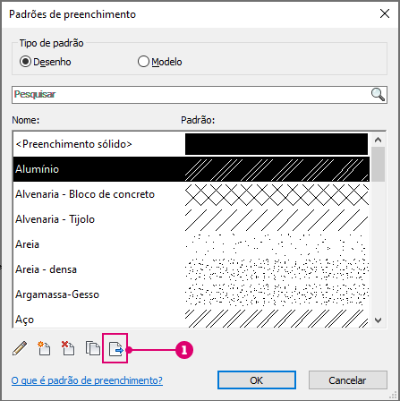

Exporte padrões de desenho e de modelo do modelo para um arquivo PAT.
Na caixa de diálogo Padrões de preenchimento, que é possível acessar na guia Gerenciar, selecione um padrão ou vários padrões para exportar para um arquivo PAT
. O arquivo exportado contém as definições dos padrões de cada padrão selecionado. Os padrões de desenho e os padrões de modelo devem ser exportados para arquivos PAT separados.
Para obter mais informações, consulte Exportar padrões de preenchimento.
