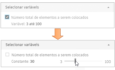

Definir entradas para um estudo
Na caixa de diálogo Definir estudo, agora é possível fazer o seguinte:
- Salvar as configurações de entrada atuais como padrão para outros estudos.
- Selecionar as entradas nas listas suspensas do Revit, onde for apropriado.
- Alterar as entradas variáveis para que sejam valores constantes.

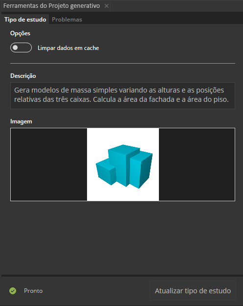

Ferramentas do Projeto generativo no Dynamo
As seguintes melhorias facilitam a criação e edição de tipos de estudo pelos autores do Dynamo.
- Um novo conjunto de ferramentas facilita e simplifica o processo de criação e de atualização dos tipos de estudo. Para acessar essas ferramentas, clique em Projeto generativo
Abrir ferramentas do Projeto generativo.
- As ferramentas são exibidas em um painel no lado direito da janela do Dynamo. Clique na guia Tipo de estudo para criar ou atualizar o tipo de estudo do gráfico atual, incluindo a pasta Dependências associada.
- Quando você usa o Dynamo para abrir um tipo de estudo que usa pacotes que não estão instalados localmente, uma mensagem de aviso informa sobre as dependências ausentes. Selecione uma opção para solucionar o problema: instale os pacotes ou os nós personalizados necessários ou não faça nada (para que seja possível resolver os problemas manualmente). Essa melhoria simplifica o processo de garantir que o Dynamo tenha o que precisa para executar ou editar os tipos de estudo no Dynamo. Consulte Solução de problemas: Dependências ausentes.
- Clique na guia Problemas para ver e resolver os problemas do gráfico. As descrições dos problemas fornecem links diretos para os nós que exigem atenção, simplificando o processo de solução de problemas.
- Quando um nó Remember é omitido durante a criação do gráfico, o Dynamo o detecta e indica onde um nó Remember deve ser adicionado. Basta clicar em um botão na tela para adicionar o nó.
- O nó Remember agora pode manipular e armazenar em cache a geometria de malha.
