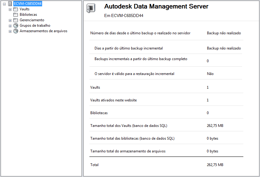

Exiba detalhes de um servidor do Vault, incluindo o número de dias desde a última cópia de segurança do console do servidor, número de Vaults ativados e número de bibliotecas.
- No painel de navegação do ADMS Console, clique no nó principal.
Um resumo das estatísticas do servidor do Vault é exibido. As estatísticas incluem:
- o nome do computador hospedando o servidor
- o número de dias desde o último backup completo e o último backup incremental
- o número de Vaults no servidor
- número de Vaults ativados neste site
- o número de bibliotecas do Centro de Conteúdo no servidor (não se aplica ao AutoCAD Civil 3D)
- total de espaço utilizado pelos Vaults
- quantidade de espaço utilizado pelas Bibliotecas do Centro de Conteúdo (não se aplica ao AutoCAD Civil 3D)
- quantidade de espaço utilizado pelo armazenamento de arquivos
- total de espaço utilizado pelo servidor do Vault
