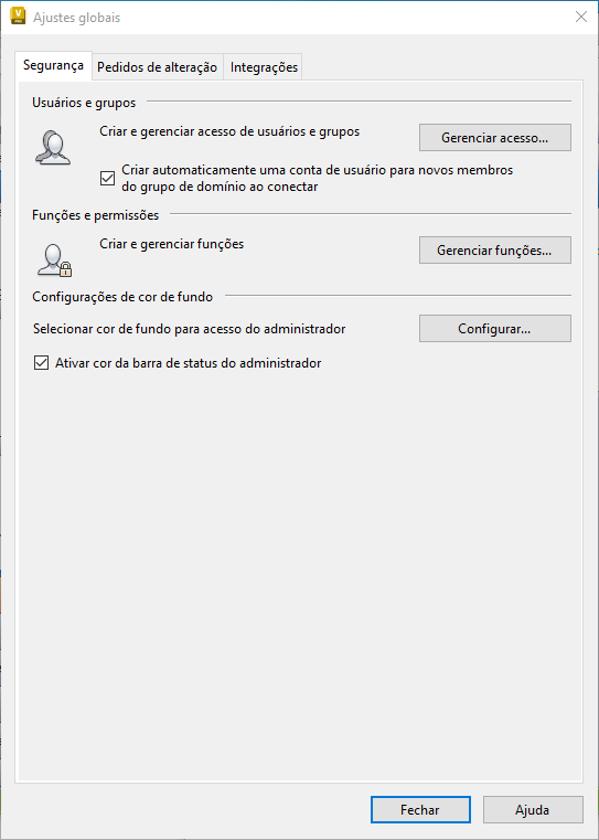

Os administradores podem conceder acesso a um vault aos usuários, criar e atribuir funções e criar grupos de usuários.
Em Configurações globais, a guia Segurança contém opções que permitem conceder a usuários acesso a um vault e atribuir permissões de usuário. Também é possível criar grupos de usuários e lhes atribuir privilégios de acesso e funções para os grupos. As funções atribuídas a um usuário ou a um grupo definem as permissões do usuário ou dos membros do grupo.
Acesso
Administração
Configurações Globais.
Usuários e grupos
Na caixa de diálogo Gerenciamento de usuários e grupos, são criadas e administradas contas de usuários e grupos. É possível criar um novo perfil de usuário ou de grupo ou editar um perfil de usuário ou de grupo existente.
Administração
guia Segurança.
Funções e Permissões
As funções são criadas e administradas na caixa de diálogo Gerenciamento de função. Você pode visualizar as permissões atribuídas a uma função ao criar, copiar ou editar uma função.
Administração
guia Segurança.
