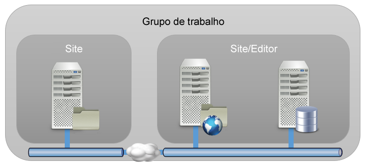

É possível replicar armazenamentos de arquivos de um site para outro. Este processo é gerenciado pelo banco de dados do Microsoft SQL. A configuração usada na replicação é conhecida como um grupo de trabalho.
A ilustração a seguir mostra uma configuração típica de grupo de trabalho. Todos os locais em um único grupo de trabalho compartilham o mesmo servidor Microsoft SQL.
