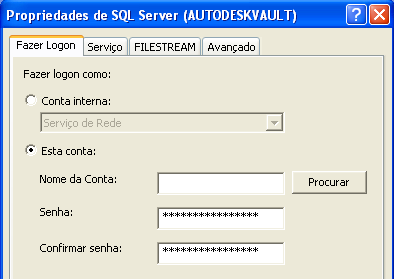

  1. No Painel de controle, Ferramentas administrativas, clique duas vezes no ícone Serviços.
  2. Clique duas vezes no serviço SQL Server (Autodeskvault) e selecione a guia Efetuar login.
  3. Selecione o botão de opção Esta conta e insira uma conta de domínio na forma de domain_name\domain_account (com a senha correta).
    Nota: Se você alterar as credenciais de usuário do serviço, deverá reiniciar o serviço MS SQL Server. Faça isso para que alterações tenham efeito. Além disso, assegure-se de que os clientes não utilizam o servidor do Autodesk Vault antes de reiniciar o SQL Server.
  4. Verifique se a conta especificada tem acesso de gravação no compartilhamento no qual você está fazendo backup.
