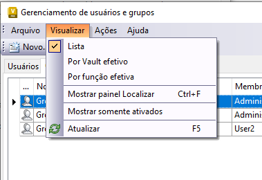

  4. Na caixa de diálogo Gerenciamento de usuários e grupos, selecione a guia Grupos. É possível listar grupos de três maneiras diferentes:
    • Selecione Visualizar Lista para visualizar os grupos em uma lista.
    • Selecione Visualizar  por Vault efetivo para visualizar os grupos como uma lista agrupada por Vaults (inclui todos os Vaults que são explicitamente atribuídos ao usuário e os que são herdados por meio da associação ao grupo).
    • Selecione Visualizar  por Função efetiva para visualizar os perfis de usuário como uma lista agrupada por funções (inclui todas as funções que são explicitamente atribuídas ao grupo e os que são herdados por meio da associação ao grupo).
  5. Também é possível visualizar o número de grupos selecionados e a contagem total de grupos exibida na parte inferior da caixa de diálogo Gerenciamento de usuários e grupos.
  6. Selecione ou cancele a seleção de Visualizar  Mostrar somente ativados para ocultar ou mostrar grupos desativados.

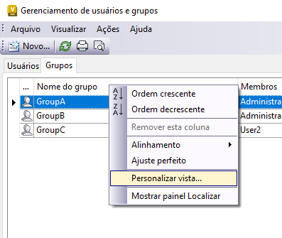

Personalizar vista
É possível personalizar a exibição adicionando ou removendo campos de coluna. Ao personalizar sua vista, o gerenciamento de grupo de usuários se torna muito mais adaptado às suas necessidades.
Clique com o botão direito do mouse em um cabeçalho de coluna e selecione Personalizar a vista para abrir a caixa de diálogo Personalizar vista. Clique em Campos para controlar quais colunas e campos são exibidos na vista. Além disso, você pode escolher se deseja exibir as linhas de grade ou incluir o dimensionamento automático de colunas clicando no botão Outras configurações na caixa de diálogo Personalizar vista. Clique em Redefinir para restaurar a vista das configurações padrão do produto. Consulte Personalizar a vista para obter mais informações.
