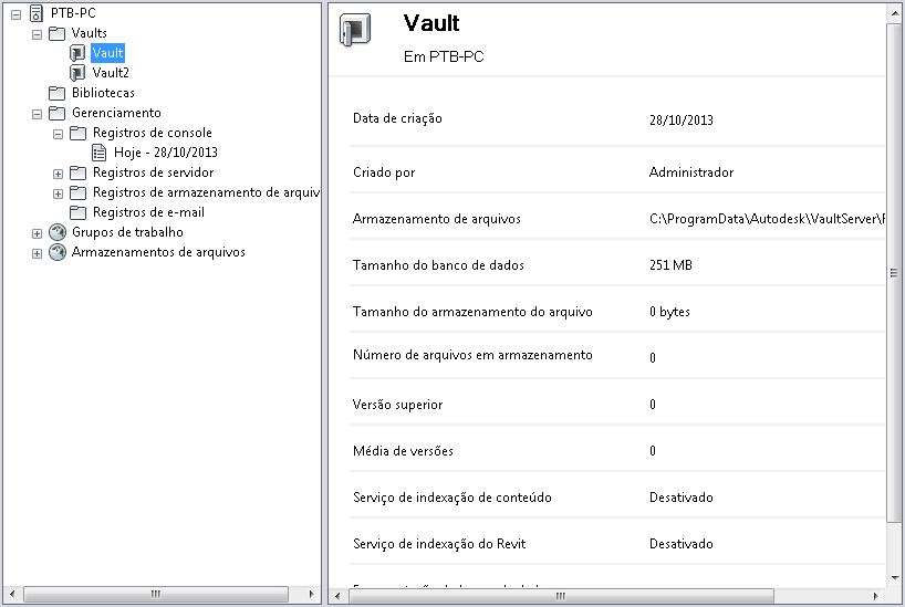

Visualize os detalhes para um vault específico.
- No painel de navegação do ADMS Console, selecione um vault da pasta Vaults.
Um resumo do Vault é exibido. As estatísticas incluem:
- data de criação do Vault
- nome da conta que criou o Vault
- localização do armazenamento de arquivos
- número de arquivos do armazenamento de arquivos
- total de espaço utilizado pelo banco de dados do Vault
- quantidade de espaço utilizado pelo armazenamento de arquivos
- maior número de versões de qualquer arquivo
- número médio de versões em todos os arquivos no Vault
- se o banco de dados Desfragmentação é recomendado
