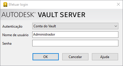

    A caixa de diálogo de login é exibida.
  2. Selecione o método de autenticação apropriado:
    • Conta do Vault: Requer um nome de usuário específico do Vault com uma senha.
    • Conta do Windows: usa credenciais do Windows Active Directory, que são inseridas para você.
    • ID da Autodesk: usa credenciais da ID da Autodesk.
  3. Insira o nome do usuário e a senha para a conta de administrador do vault. Se estiver usando o Windows Active Directory, essas informações serão inseridas automaticamente.
  4. Se selecionar ID da Autodesk, você precisará efetuar login na sua conta da Autodesk.
    • Na caixa de diálogo Autodesk - Efetuar login, insira o endereço de e-mail que usou para se cadastrar na sua conta.
    • Insira sua senha.
    • Clique em Efetuar login.
