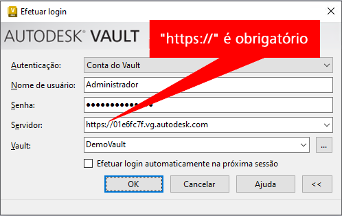

Conectar-se a um gateway
O login em um gateway segue o mesmo procedimento que efetuar login em um Vault por meio de uma conexão direta com o servidor. O campo Servidor leva um URL HTTPS para o gateway (o nome do host de um gateway, exibido quando um administrador gerencia um gateway) em vez de um nome de servidor. Os clientes do Vault não poderão se conectar ao gateway se https:// for omitido do URL.
Uma imagem da janela "Login" do cliente do Vault, com uma anotação que aponta para o campo Servidor que informa "https://' é necessário".
