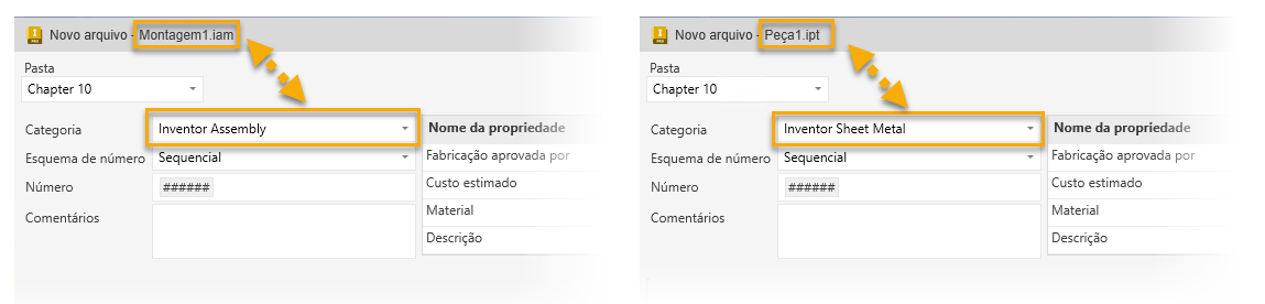

A configuração padrão do Data Standard presume que os usuários do Vault Professional criem principalmente arquivos de categoria Engenharia, enquanto os usuários do Vault Office normalmente iniciam novos arquivos atribuídos à categoria Escritório. A maioria dos clientes implementa mais de uma categoria única para arquivos de engenharia ou de escritório, por exemplo, uma diferenciação para peça, peça de chapa de metal, montagem, desenhos e mais. Normalmente, a atribuição segue regras específicas da empresa, e o VDS é excelente para transformar essas regras na Automação. Um usuário não precisa mais aplicar essas normas manualmente.
Os scripts de regra deste capítulo alteram a pré-seleção padrão de Engenharia de categoria para a Peça, Montagem ou as respectivas Categorias de desenho em todos os aplicativos VDS, AutoCAD, Inventor e Vault.
Nota: O vínculo entre a seleção de categoria e esquema de numeração é interrompido neste capítulo; o Capítulo 11 ensina opções para implementar outra regra para filtrar e pré-selecionar esquemas de numeração correspondentes.
