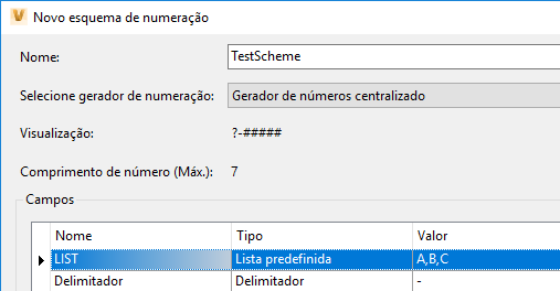

Imagine que você tem o seguinte esquema de numeração, denominado TestScheme.
Agora, você deseja elaborar o nome do arquivo com um texto fixo de acordo com o tipo de documento selecionado:
