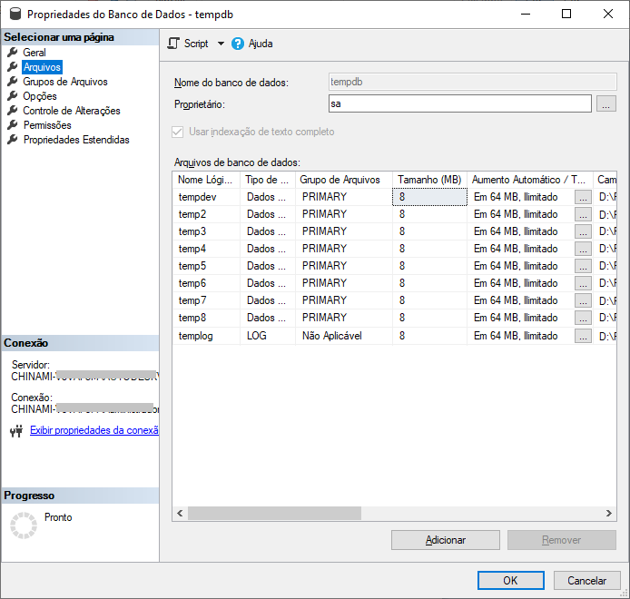

- Faça login no SQL Management Studio.
- Expandir Bancos de dados, expandir Bancos de dados do sistema
- Clique com o botão direito do mouse em tempdb e selecione propriedades.
- Selecione a página Arquivos.
- Se estiver utilizando um sistema com múltiplos núcleos, é necessário configurar arquivos de dados adicionais, usando as diretrizes abaixo. Se estiver utilizando um sistema de núcleo único, pule para a etapa d abaixo.
- Os arquivos de dados devem ser iguais ao número de processadores lógicos/virtuais disponíveis. Por exemplo, se a máquina tiver 12 Processadores lógicos, haverá 1x arquivo .mdf e 11x arquivos .ndf. Se o espaço em disco for importante, o tamanho de 512 MB poderá ser usado em vez de 1.024 MB.
Observação: No caso do SQL 2016 ou posterior, o arquivo de dados terá como padrão o valor inferior de oito ou o número de núcleos lógicos, conforme detectado pela configuração. O valor pode ser aumentado conforme necessário para cargas de trabalho específicas. Os nomes de arquivos de dados secundários seguirão a convenção de nomenclatura tempdb_mssql_#.ndf, em que # representa o número ordinal de cada arquivo adicional.
- Clique no botão Adicionar para adicionar arquivos de dados.
- Nomeie os novos arquivos temp2, temp3... conforme necessário.
- Defina o tamanho de cada arquivo de dados como 1.024 MB. Se um total de oito arquivos de dados for utilizado, um tamanho de 512 MB poderá ser utilizado.
- Defina Autogrowth para 100 MB, crescimento irrestrito para cada arquivo de dados.
- Defina o arquivo de registro LDF como o total de arquivos de dados combinados, por exemplo, se houver um total de dois arquivos de dados, o LDF resultante deverá ser definido para o tamanho de 2048 MB.

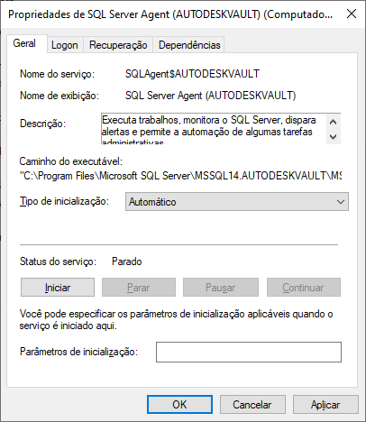

- No Painel de controle, clique duas vezes em Ferramentas administrativas e, depois, clique duas vezes no ícone Serviços.
- Localize o serviço do SQL Server Agent (AUTODESKVAULT).
- Clique com o botão direito do mouse no SQL Server Agent (AUTODESKVAULT) e selecione Propriedades.
- Altere o tipo de inicialização para Automático e inicie o serviço.

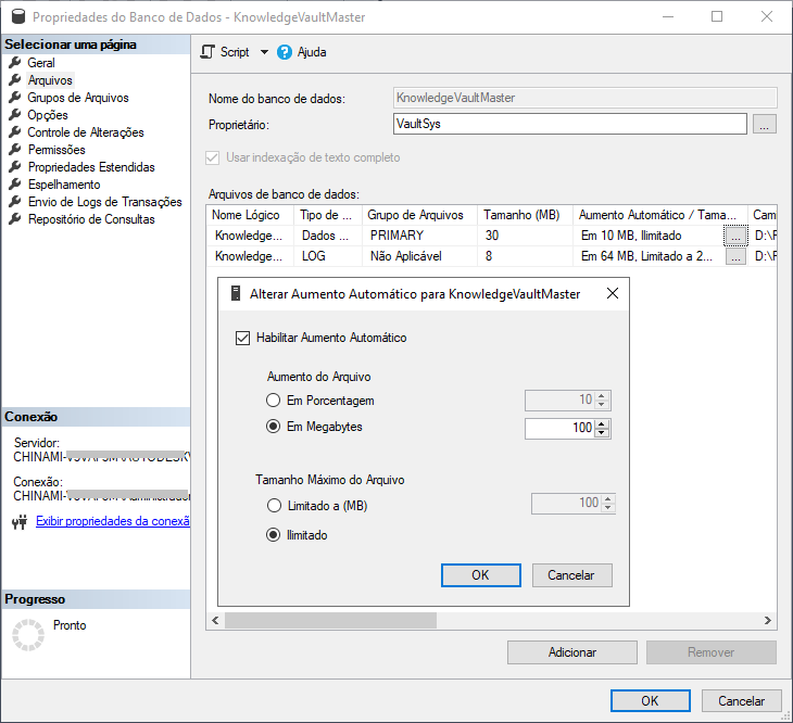

- Clique com o botão direito do mouse no banco de dados do Vault e selecione Propriedades.
- Na página Arquivos, defina:
- O valor de Autogrowth para todos os bancos de dados <Vault> como 100 MB, crescimento sem restrições
- o tamanho inicial de todos os arquivos <Vault>_log para 500 MB
- O valor de Autogrowth para arquivos <Custom_Library> para 25MB
- Os valores de Autogrowth de todos os arquivos _log por 10%, crescimento sem restrições

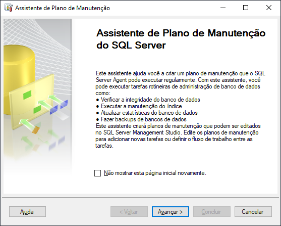

- Expanda a pasta Gerenciamento e selecione a pasta Plano de manutenção.
- Clique com o botão direito do mouse na pasta Plano de manutenção e selecione o Assistente do plano de manutenção. Clique em Avançar.

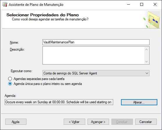

- Na caixa de diálogo Selecionar propriedades do plano, insira Plano de manutenção do Vault para o nome e clique no botão Alterar para definir a agenda.
- Na caixa de diálogo Propriedades da tabela, configure o para que o plano seja executado após conclusão de uma cópia de segurança do Autodesk Vault Server Console. Dependendo do tamanho do conjunto de dados, pode ser necessário executar esse planejamento em outro horário e dia da semana. É possível executar essa tarefa em um sábado para determinar o tempo necessário para a conclusão e, assim, poder decidir o melhor horário e dia para executar essa tarefa de forma normal.

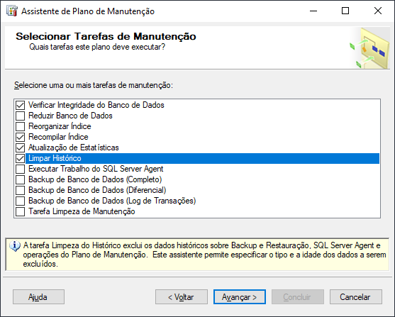

- Na caixa de diálogo Selecionar tarefa de manutenção, marque as seguintes opções:

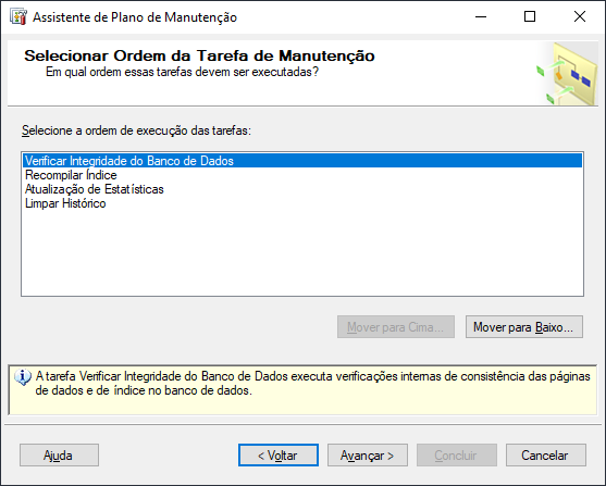

- Na caixa de diálogo Selecionar a ordem das tarefas de manutenção, defina a ordem conforme segue:

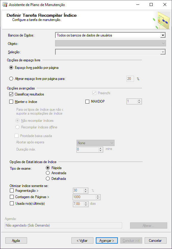

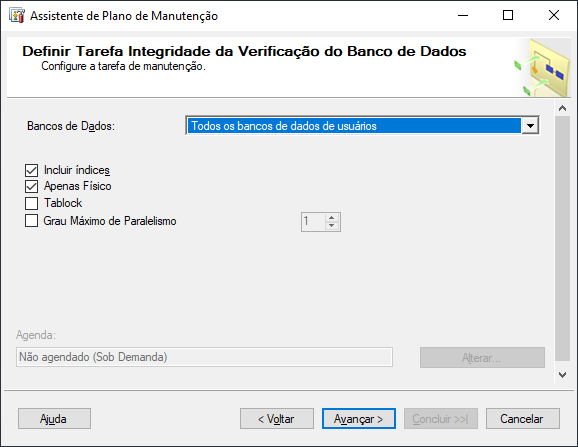

- Na caixa de diálogo Definir tarefa de verificação de integridade do banco de dados, selecione Todos os bancos de dados na lista suspensa de bancos de dados e marque a caixa ao lado da opção "Incluir índices" e "Apenas físico".
- Na caixa de diálogo Definir tarefa de verificação de integridade do banco de dados, selecione Todos os bancos de dados de usuários na lista suspensa de Bancos de dados.

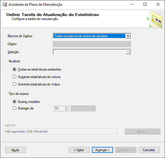

- Na caixa de diálogo Definir a tarefa atualizar estatísticas, selecione as seguintes opções:

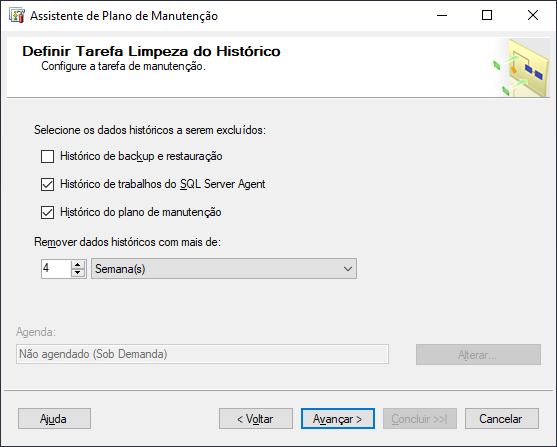

- Na caixa de diálogo Definir tarefa de limpeza de histórico, selecione as opções de limpeza conforme necessário.
