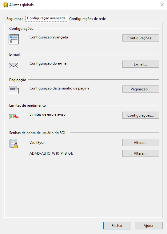

Ajuste o seu desempenho do servidor do Vault e configure outras configurações do servidor, como notificações de e-mail e número de linhas exibido em uma página, na guia Administração da caixa de diálogo Configurações globais no Autodesk Data Management Server Console.
Acessar configurações avançadas para o servidor do Vault
Operação |
Descrição |
Definições avançadas de configuração |
Defina as seguintes configurações avançadas:
Configuração de e-mail |
Identifique destinatários de e-mail e envie mensagens de e-mail de teste. |
Configuração do tamanho da página |
Configure como as linhas de dados são exibidas em uma página. |
Avisos e limites de erros |
Configure os limites de desempenho. |
Senhas da conta do usuário do SQL |
Altere a senha para as contas do VaultSys e ADMS_%SiteName% SQL Service. |
