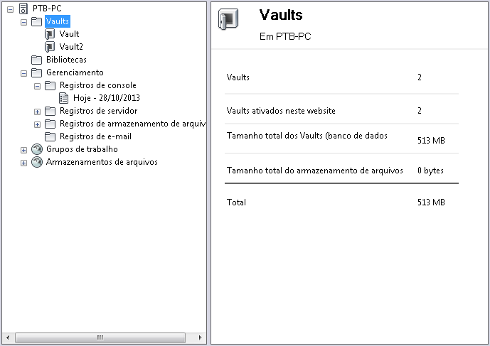

Visualize um resumo de vaults ativados no site selecionado. Você pode visualizar e gerenciar vaults específicos ao clicar neles.
- No painel de navegação do ADMS Console, clique em Vaults.
Um resumo das estatísticas do servidor do Vault é exibido. As estatísticas incluem:
- número do Vaults no servidor
- número de Vaults ativados neste site
- total de espaço utilizado pelos Vaults
- quantidade de espaço utilizado pelo armazenamento de arquivos
Nota: Os Vaults que não foram migrados não são incluídos no cálculo. Alguns Vaults criados antes da versão 3.0 podem ter abandonado os arquivos no armazenamento de arquivos. Estes arquivos podem existir no armazenamento de arquivos, mas não têm uma entrada no banco de dados. O tamanho total do armazenamento de arquivo inclui os arquivos.
- total de espaço utilizado pelo servidor do Vault
