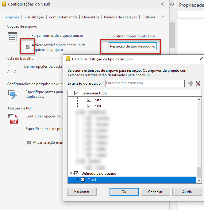

Defina a lista de tipos de arquivos em que será aplicada a restrição do arquivo de projeto.
Como administrador, você pode definir a lista de arquivos de projeto em que não pode ser feito check-in quando a opção "Aplicar restrição para check-in de arquivos de projeto" está ativada. É possível adicionar as extensões de arquivo à lista definida pelo usuário, mas não remover as extensões padrão do sistema.
Com essa restrição, o usuário não pode adicionar arquivos restringidos por meio do Vault Client (operação de arrastar e soltar ou "Adicionar arquivos"). Ele só pode adicionar arquivos restringidos usando o cliente do complemento relativo aos aplicativos CAD correspondentes para reter e manter relações entre arquivos.
A caixa de diálogo Gerenciar restrições de tipo de arquivo é exibida. Ela lista todas as extensões de arquivo definidas pelo usuário e do sistema.
Clique em Restaurar padrão para restaurar as configurações de extensão de arquivo originais.
