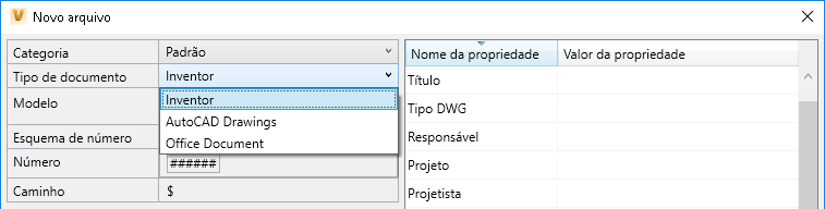

A caixa de diálogo padrão Novo arquivo para o Data Standard contém uma caixa combo denominada Tipo de documento.
Quando um usuário seleciona uma opção na lista Tipo de documento e clica em OK, a função Novo arquivo do Data Standard procura por um modelo no caminho de pasta do Vault associada a esse tipo de documento. O modelo é utilizado para gerar o novo arquivo.

O elemento <Name> define o valor que é exibido na caixa combo na caixa de diálogo Novo arquivo. O elemento <TemplatePath> é invisível para o usuário, mas é usado para definir o "TemplatePath" dentro do Modelo da vista.
A caixa combo Tipo de documento tem esta aparência:
