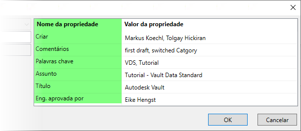

- Exercício 2 - Ativar ordens de classificação específicas do idioma na Grade de propriedades dinâmicas
- Exercício 3 - Cliente do Vault: ativar vários idiomas para propriedades definidas pelo usuário

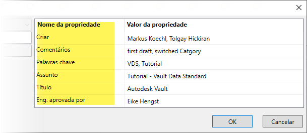

- Exercício 4 - Clientes CAD: legendar ou localizar nomes de propriedades personalizadas
- Exercício 5 - Ativar suporte multilíngue para comandos de menu
- Exercício 6 - Ativar a legendagem/localização para campos de propriedades estáticas
