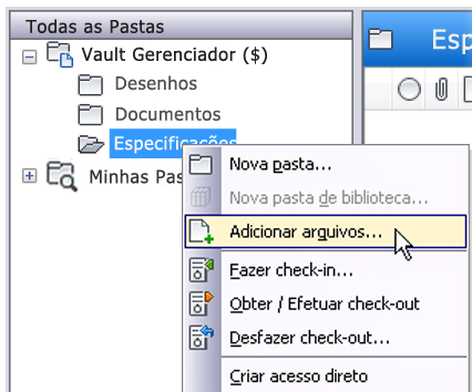

Adicionar arquivos a um Vault com o cliente do Vault
Adicione arquivos ao Vault usando o comando Adicionar arquivos no cliente do Vault.
  1. Clique com o botão direito na pasta do Vault no qual o arquivo será adicionada e, a seguir, selecione Adicionar arquivos. Um navegador de arquivos é exibida.
  2. Procurar pastas locais e selecione os arquivos que deseja adicionar.
  3. Clique em Abrir. A caixa de diálogo Adicionar arquivos é exibida.
