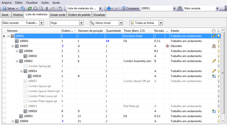

Vista de lista de materiais de um item
Detalhes e ícones de status
Ícone
Detalhes
O item existe no Vault.
O item existe, mas a linha está desativada na lista de materiais.
Nenhum item foi atribuído. O arquivo é filho de um pai com um item atribuído, porém nenhum item foi atribuído ao arquivo filho.
A linha do item consiste em várias linhas que foram agrupadas, mostradas no tema claro.
A linha do item consiste em várias linhas que foram agrupadas, mostradas no tema escuro.
A linha do item consiste em várias linhas que foram agrupadas, mostradas no tema clássico.
A linha do item está ativada. O item está incluído em todos os processos da lista de materiais.
A linha do item está desativada. O item está listado para fins de rastreamento, mas não está incluído nos processos da lista de materiais.
O item pode ser editado.
O item está bloqueado e não pode ser editado.
O item foi criado, mas ainda não foi salvo no Vault.
O item está obsoleto. Entretanto, pode haver uma revisão mais recente.
O item não está disponível para edição porque outro usuário está editando o arquivo pai no momento.
