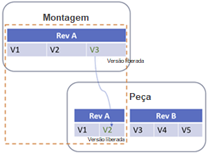

Vejamos um exemplo simples, em que a montagem está na Rev A e a peça está na Rev B.
  • A revisão A da montagem faz referência à revisão A de uma peça.
  • A versão 2 da peça é liberada.
  • A peça é revisada na revisão B.
  • Uma nova versão 3 da montagem é criada, mas ainda usa a revisão A da peça.
  • A revisão B da peça também está sendo atualizada, mas não está sendo usada pela montagem.

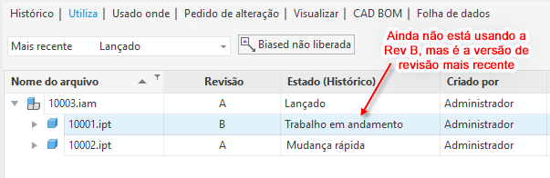

Vejamos a guia Usos. A guia Usos lista os arquivos utilizados no modelo atual.
Clique no botão de vista / para alternar entre tendência de liberação/não liberação. Observe que o botão de vista destina-se somente à visualização; ele não altera o estado do arquivo/componente.
  • A tendência de liberação mostra todos os componentes como um estado Liberado.
  • A tendência de não liberação mostra o estado mais recente de todos os componentes.
A opção Mais recente representa a revisão/versão mais recente à qual o pai está vinculado. A intenção é exibir a versão mais recente de todos os componentes associados ao pai. No entanto, isso não significa necessariamente que o pai esteja usando essa versão no momento.
A opção Liberado refere-se à versão liberada. A intenção é exibir a versão liberada que é consumida.
  • Quando a opção Mais recente é selecionada com a vista Preferência por dados não liberados , a guia Usos exibe a versão mais recente do arquivo. Ela mostra o estágio atual de todos os componentes/subcomponentes.
  • Quando a opção Mais recente é selecionada com a vista Preferência por dados liberados , a guia Usos exibe a versão liberada do arquivo, se estiver disponível.
  • Quando uma determinada Revisão é selecionada com a vista Preferência por dados não liberados , a guia Usos exibe a versão mais recente do arquivo na revisão utilizada.
  • Quando uma determinada Revisão é selecionada com a vista Preferência por dados liberados , a guia Usos exibe a versão liberada do arquivo na revisão utilizada, se estiver disponível.
