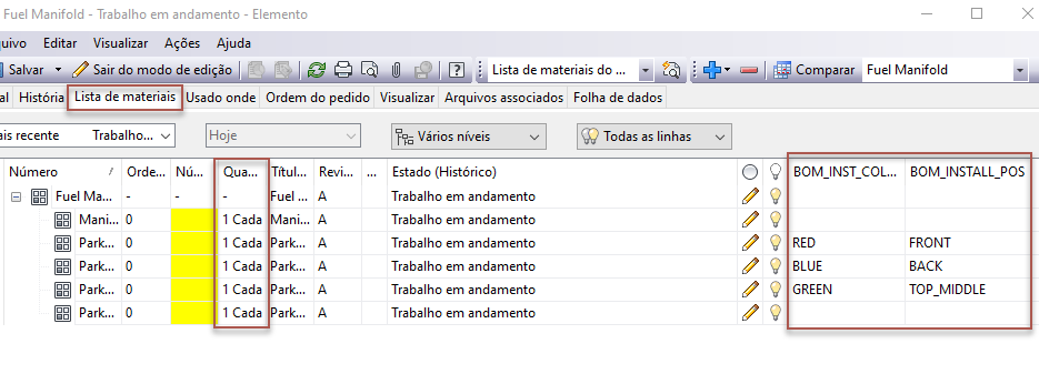

Para exibir as Propriedades de instância, é preciso personalizar as propriedades de linha da lista de materiais no Vault e criar novas propriedades de linha da lista de materiais que mapeiem para as propriedades de arquivo com valores de Propriedades de instância.
Após o check-in do arquivo no Vault com as Propriedades de instância, execute as seguintes etapas:
- No menu da barra de ferramentas, selecione Administração > Configurações do Vault.
- Na caixa de diálogo Configurações do Vault, clique na guia Comportamento.
- Clique em Propriedades para criar uma nova propriedade de linha da lista de materiais que mapeie as propriedades de arquivo para simplificar o processo de gerenciamento de projetos. Consulte Criar uma definição de propriedade de linha da lista de materiais(BOM) para obter detalhes.
- Selecione a guia Mapeamento para mapear as propriedades para uma propriedade definida pelo usuário. O mapeamento de prioridades determina a ordem na qual as propriedades são gravadas em um arquivo do vault. Consulte Propriedades do mapa para obter detalhes.
- Depois que uma definição de propriedade for criada, selecione o arquivo com as Propriedades de instância, clique com o botão direito do mouse e selecione Atribuir/Atualizar item para exibir a caixa de diálogo Item.
- Selecione a guia Lista de materiais e clique na linha Lista de materiais.
- Clique com o botão direito do mouse no item e selecione Personalizar vista para personalizar a exibição das listas de materiais no painel de visualização e no registro do item.
- Na caixa de diálogo Personalizar vista, clique em Campos para adicionar propriedades recém-criadas como campos na lista de materiais. Consulte Personalizar a vista de lista de materiais (BOM) para obter detalhes.
- Clique na linha da lista de materiais, clique com o botão direito do mouse no item e selecione Ativar ramificação. A linha selecionada e todos os seus secundários serão incluídos na lista de materiais.
- Clique em Salvar.
