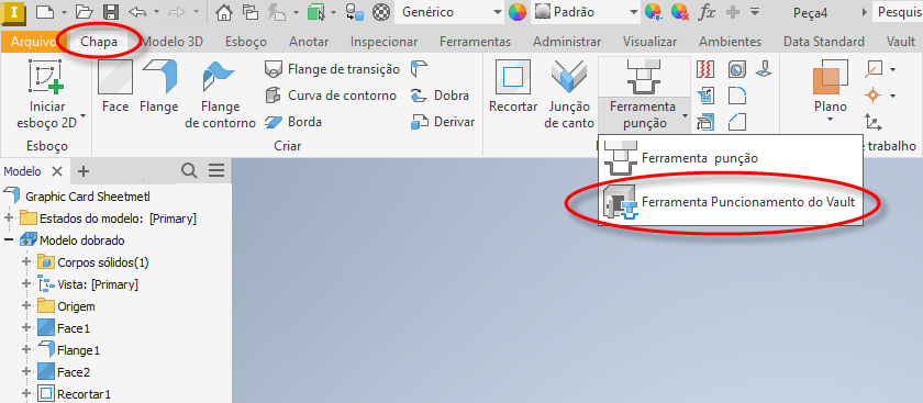

Inserir ferramenta Punção do Vault
Utilize a ferramenta de puncionamento do Vault no Inventor para procurar uma forma de iFeature 3D no Vault para inseri-la em uma face nos nós centrais de furos do esboço.
As ferramentas de puncionamento de chapa de metal são iFeatures com atributos adicionais que cortam formas de furo simples ou complexas em uma face da peça, inclusive através de uma vergadura.
Nota: É necessário criar um esboço 2D com pelo menos um ponto central de furo para poder usar o comando de puncionamento.
Para obter mais informações sobre a ferramenta Punção, consulte a Ajuda do Inventor.
