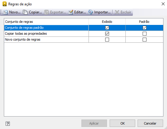

  1. Na barra de ferramentas, selecione Definir para abrir a caixa de diálogo Regras de ação.
  2. Execute uma das seguintes etapas:
    • Clique em Novo para criar um novo conjunto de regras.
    • Selecione um conjunto de regras existente e clique em Editar.
    • Selecione um conjunto de regras existente e clique em Copiar. Um novo conjunto de regras é criado com as mesmas condições e configurações que o conjunto de regras de origem. Selecione a cópia e clique em Editar para fazer alterações.

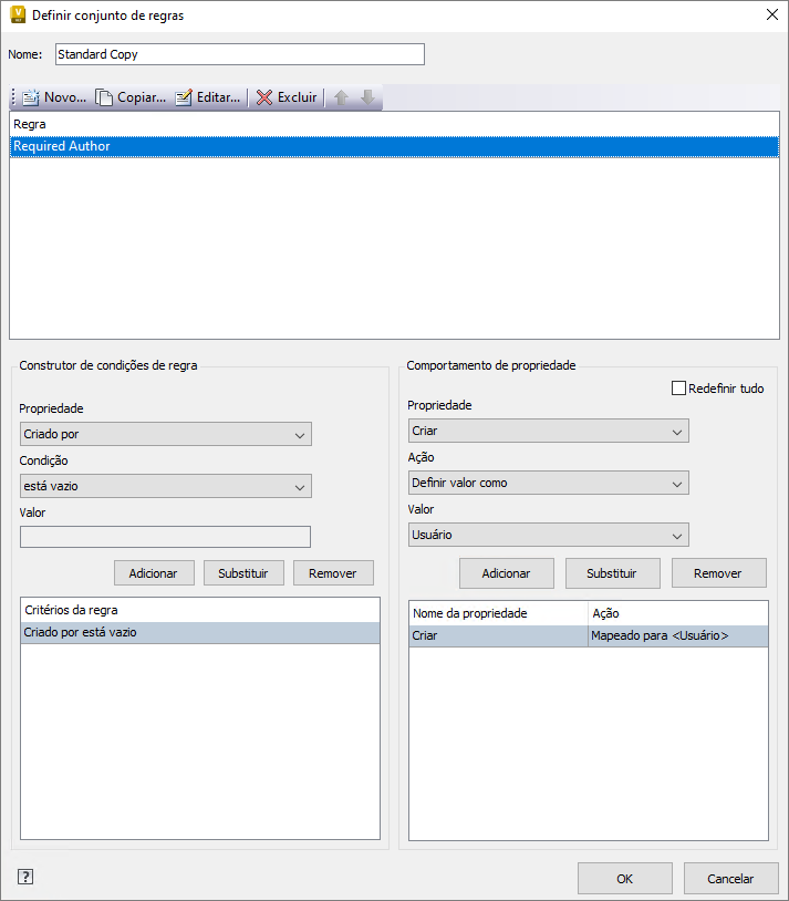

  3. Na caixa de diálogo Definir conjunto de regras, execute um dos procedimentos a seguir:
    • Clique em Novo para criar uma nova Regra.
    • Selecione uma regra existente e clique em Editar para modificar suas configurações.
    • Selecione uma regra existente e clique em Copiar para criar uma nova regra com as mesmas configurações. Selecione a cópia e clique em Editar para fazer alterações.
    Nota: Também é possível selecionar uma Regra e clicar em Excluir para removê-la do Conjunto de regras.
  4. Insira um nome para a Regra.
  5. No Construtor de condições de regra, adicione uma propriedade e a condição que deve ser cumprida para acionar determinado comportamento da propriedade. Se necessário, insira um valor.
  6. Clique em Adicionar para adicionar os Critérios da regra à Regra.
    Também é possível remover as condições existentes ao selecionar a condição e clicar em Remover.
  7. Em Comportamento de propriedade, selecione a propriedade e a ação que você deseja que ocorram quando a condição na etapa anterior é atendida durante uma operação de cópia. Selecione um valor para a ação da propriedade, se necessário.
  8. Clique em Adicionar para adicionar o comportamento da propriedade à regra.
    Também é possível remover configurações de Comportamento de propriedade existentes ao selecionar o comportamento da propriedade e clicar em Remover.
  9. Reordene as regras para a regra definida selecionando uma regra e clicando na seta Para cima ou Para baixo.
    As condições precisam ser atendidas na ordem especificada para o comportamento da propriedade correspondente ser acionado. Portanto, se a primeira condição da regra nunca for atendida, a segunda regra nunca será atendida.
  10. Selecione Redefinir tudo em qualquer momento para reverter para as configurações originais.
  11. Clique em Ok para salvar as configurações.
  12. Clique em Aplicar para aplicar o conjunto de regras às operações de cópia imediatamente.
    Clique em OK para salvar as alterações e fechar a caixa de diálogo Regras de ação.
