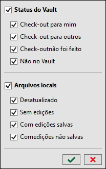

Filtrar o navegador do Vault
É possível filtrar os arquivos listados no navegador do Vault acessando o menu Filtro.
Também é possível selecionar Status do Vault ou Arquivos locais para selecionar todas as opções na categoria.
