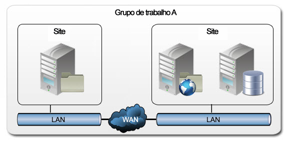

Estado atual: grupo de trabalho A consiste em um editor e dois sites.

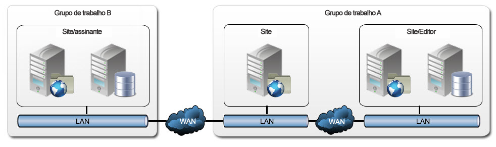

Estado final: dois Grupos de trabalho, Grupo de trabalho A é o Editor, Grupo de trabalho B é o Assinante
