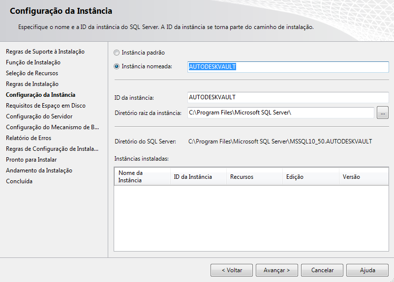

  6. Na janela Configuração de instância, selecione Instância nomeada e insira o nome. É possível utilizar "AutodeskVault", por exemplo, ou especificar seu próprio nome de instância.
  7. Clique em Avançar.

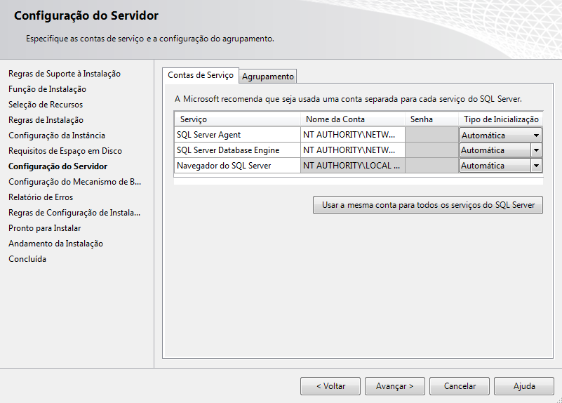

  8. Na janela Configuração do servidor, selecione a guia Contas de serviço.
    • Especifique a conta NT AUTHORITY\NETWORK SERVICE do mecanismo de banco de dados do SQL Server. A conta do sistema também é aceitável. Se você planeja executar o backup e restaurar para localizações remotas, especifique uma conta de domínio de usuário. Defina o tipo de inicialização como automático.
  9. Clique em Avançar.

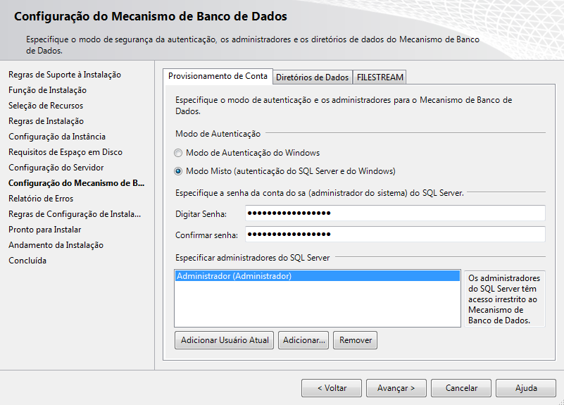

  10. Na janela Configuração do motor de banco do dados, selecione a guia Configuração de servidor e execute as seguintes etapas:
    1. Selecione autenticação Modo misto e defina a senha de SA. A senha padrão utilizada durante uma instalação padrão para a conta SA é AutodeskVault@26200.
    2. Adicione a conta de administrador (ou a conta desejada) como um administrador do SQL Server. Somente usuários do Windows inseridos nessa caixa de diálogo têm todos os direitos ao efetuar o login no servidor SQL. Todos os outros logins do Windows são tratados como contas de convidado.
  11. Clique em Avançar.

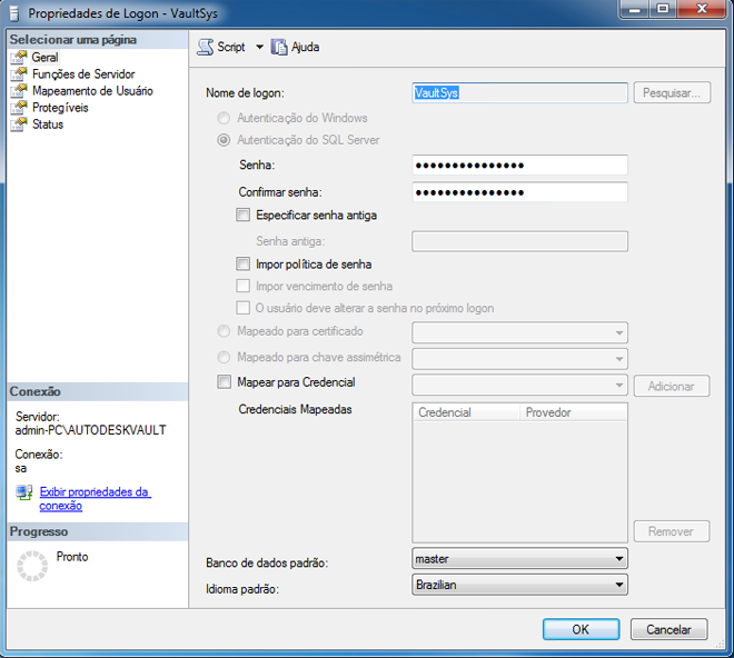

Criar uma conta de login SQL
  1. Abra o Microsoft SQL Server Management Studio.
  2. Expanda a pasta segurança - > Logins.
  3. Clique com o botão direito do mouse na pasta Logins e selecione Novo login.
  4. Digite VaultSys no nome de login.
  5. Selecione a autenticação do SQL Server.
  6. Digite SuperMan769400006! como a senha.
  7. Desmarque a caixa de seleção para Aplicar a política de senha.
  8. Selecione a página Funções do servidor.
  9. Selecione as caixas para as seguintes funções:
    • dbcreator
    • pública
    • setupadmin
  10. Clique em OK para criar a conta.

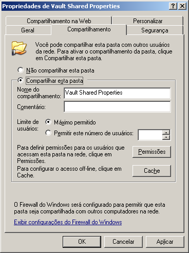

  1. Selecione um local de rede e crie uma pasta.
  2. Clique com o botão direito do mouse na nova pasta e selecione Compartilhamento e Segurança.
  3. Na caixa de diálogo Propriedades, clique em Compartilhar esta pasta.
  4. Insira um nome para a pasta compartilhada.
  5. No campo Comentar, insira pasta de rede compartilhada para Autodesk Vault.
  6. Clique em Permissões.
  7. Na caixa de diálogo Permissões, clique em Adicionar. Adicione a conta de usuário na qual o ADMS está em execução. Por padrão, esta é uma conta de administrador local no servidor ADMS com o nome de Autodesk Vault.
  8. Adicione a conta do Windows na qual o serviço do SQL Server está sendo executado. O padrão é o Serviço de rede.
  9. Atribua controle total às duas contas.
  10. Na caixa de diálogo Permissões, clique em OK.
  11. Na caixa de diálogo Propriedades, clique em OK.
