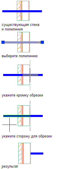

Эта процедура используется для обрезки одной или нескольких линий, полилиний, дуг, кругов, штриховок, AD-полигонов, выдавливаний формообразующих элементов или пространств точно по выбранной кромке или по краю любого прямолинейного сегмента AD-линий. Эта функция позволяет легко обрезать линии до компонентов стен.
Совет: Если требуется обрезать линию по кромке дугового сегмента объекта, используйте либо опцию "Подрезать", либо опцию "Вычесть". Опция "Подрезать" позволяет удалить линии за пределами предполагаемого контура дуги, а опция "Вычесть" - удалить линии внутри предполагаемого контура дуги.
- Выберите линию или объект для обрезки.
- Выберите
- Нажмите клавишу Enter.
- Установите курсор над кромкой или линией, от которой следует отсечь выбранную линию или объект.
- Щелкните после отображения линии обрезки.
- Щелкните на той стороне линии обрезки, которую требуется отсечь.
Все выбранные линии обрежутся до выбранного края.
Обрезка линий по краю стены.
