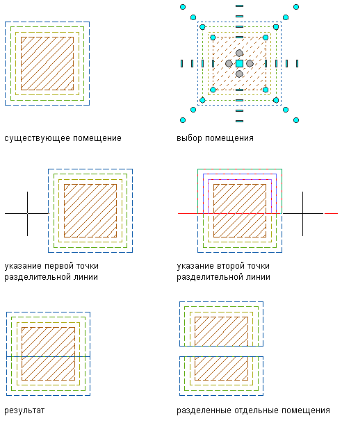

Эта процедура используется для разделения выдавленных 3D пространств на меньшие пространства с помощью разделяющей линии. Пространство разделяется по этой линии.
Прим.: Данная процедура применима только к неассоциативным пространствам.
Все свойства, например характеристики объекта, операции пересчета или типы смещения границ, применяются к каждому из полученных пространств.
Внимание: При разделении пространства с границами пространств, редактируемыми вручную, удостоверьтесь в том, что все границы активизированы. Неактивизированные границы не разделяются.
- Выберите пространство, которое требуется разделить, щелкните правой кнопкой мыши и выберите из контекстного меню "Инструменты редактирования AD"
"Разделить"
- Задайте начальную точку разделительной линии.
- Задайте конечную точку разделительной линии.
В зависимости от типа смещения границ разделительная линия по-разному взаимодействует с границей в частоте, полезной и общей границами.
