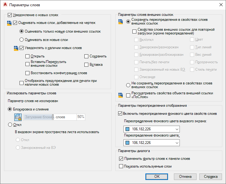

Данная процедура используется для уведомления о добавлении новых слоев в текущий чертеж или в чертежи внешних ссылок.
- При необходимости можно открыть Диспетчер свойств слоев, щелкнув
- Выберите
("Настройка").
- Для настройки уведомления о новых слоях в чертеже установите флажок "Выявлять новые слои, добавляемые в чертеж".
- Определите, требуется ли получать уведомления только при добавлении новых слоев к чертежам внешних ссылок или при добавлении новых слоев к чертежам внешних ссылок и к текущему чертежу:
для уведомления только о новых слоях в чертежах внешних ссылок выберите вариант "Только новые слои внешних ссылок";
для уведомления о новых слоях в чертежах внешних ссылок и в текущем чертеже выберите вариант "Все новые слои".
- Установите флажок "Уведомлять о новых слоях при операциях:" для определения операций, запускающих проверку новых слоев. При каждом выполнении выбранных операций производится сравнение последних результатов выполнения данных операций (база слоев) с текущими результатами. Если были добавлены новые слои, выводится уведомление о новых слоях.
В новых чертежах база слоев создается при первом сохранении или печати чертежа. Например, база слоев создается при добавлении слоев к новому чертежу и его сохранении. Слои, добавленные после сохранения чертежа, считаются новыми несогласованными слоями.
- Открытие: проверка новых слоев при открытии чертежа.
- Присоединение/обновление внешних ссылок: проверка новых слоев при вставке или присоединении внешних ссылок.
- Восстановление конфигурации слоев: проверка новых слоев при восстановлении сохраненной конфигурации слоев.
- Сохранение: проверка новых слоев при сохранении чертежа.
- Вставка: проверка новых слоев при вставке блока.
- Установите флажок "Предупреждать о новых слоях при выводе на печать" для проверки новых слоев при выводе чертежа на печать.
