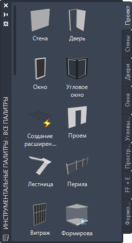

Палитра инструментов, содержащая инструмент витража
Перечисленные ниже палитры содержат один или несколько инструментов витражей:
| палитра инструментов, | инструменты витражей, |
| палитра "Проект" в группе "Палитры инструментов - Проектирование", | инструмент для стандартного стиля витража и установки, задаваемые по умолчанию для других свойств витража, |
| каталог инструментов проектирования в Библиотеке компонентов, | пакет инструментов витражей и блоков витражей. |
| пользовательские палитры инструментов, созданные администратором САПР | инструменты со стилями и свойствами витражей, настроенные администратором САПР для конкретных проектов или в соответствии со стандартами, принятыми в организации. |
