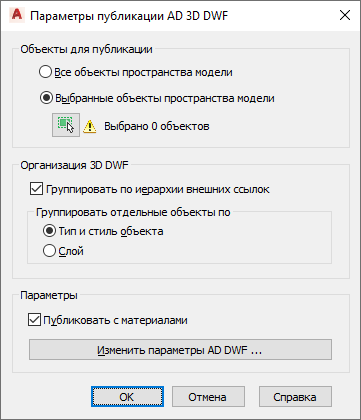

  2. В диалоговом окне "Экспорт 3D DWG" выберите в качестве формата файла 3D DWF или 3D DWFx. (По умолчанию выбирается формат файлов "3D DWFx".)
  3. В меню "Сервис" нажать "Параметры".
  4. В группе "Объекты для публикации" выберите публикацию всей модели или установите переключатель в положение "Выбранные объекты пространства модели" и выберите объекты на чертеже для включения в экспортируемый DWF- или DWFx-файл.
  5. В группе "Организация 3D DWF" выберите, в каком порядке внешние ссылки и объекты будут отображаться в экспортированном файле.
    Если требуется... то...
    сгруппировать объекты по их внешней ссылке, а затем по типу и стилю объекта, установите флажок "Группировать по иерархии внешних ссылок". В настройке "Группировать отдельные объекты по" выберите "Тип и стиль объекта".
    сгруппировать объекты по их внешней ссылке, а затем по их слою, установите флажок "Группировать по иерархии внешних ссылок". В настройке "Группировать отдельные объекты по" выберите "Слой".
    сгруппировать объекты по их типу и стилю, снимите флажок "Группировать по иерархии внешних ссылок". В настройке "Группировать отдельные объекты по" выберите "Тип и стиль объекта".
    сгруппировать объекты по их слою, снимите флажок "Группировать по иерархии внешних ссылок". В настройке "Группировать отдельные объекты по" выберите "Слой".
  6. Выберите "Публиковать с материалами", чтобы включить определения материалов из DWG-файла в DWF- или DWFx-файл.

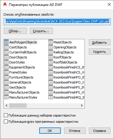

  7. Щелкните "Редактировать параметры AD DWF".
  8. Убедитесь, что установлен флажок "Публикация данных наборов характеристик".
  9. Чтобы добавить определение набора характеристик в экспортируемый DWF- или DWFx-файл, нажмите кнопку "Добавить".
    В диалоговом окне "Добавление наборов характеристик" по умолчанию отображается активный чертеж и находящиеся в нем определения наборов характеристик.
  10. Чтобы выбрать одно из перечисляемых определений наборов характеристик, установите соответствующий ему флажок и нажмите кнопку ОК.
  11. Чтобы выбрать определения наборов характеристик из файла другого чертежа, нажмите кнопку "Обзор" и перейдите к нужному файлу. Затем добавьте определения наборов характеристик так, как описано выше.
  12. Нажмите "ОК".
  13. Чтобы удалить определение набора характеристик из экспортируемого DWF- или DWFx-файла, выберите определение и нажмите кнопку "Удалить".
  14. Чтобы создать новый файл PPL, выберите "Создать" и следуйте инструкциям.
  15. Чтобы выбрать другой файл PPL, нажмите кнопку "Обзор" и выберите новый файл.
  16. Нажмите кнопку ОК два раза, а затем нажмите кнопку "Сохранить".
