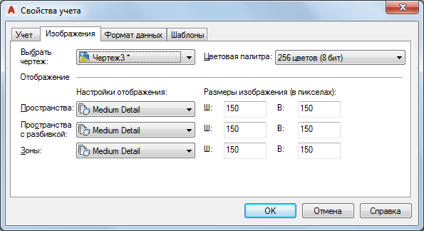

Данная процедура позволяет задавать экранные параметры для образцов изображений, которые требуется включить в файл учета.
- Откройте палитру инструментов "Спецификации" и выберите инструмент "Учет пространств".
- Щелкните "Настройка".
- Перейдите на вкладку "Изображения".
Параметры изображений для документа учета пространств
- Выберите чертеж, для которого требуется определить свойства изображения.
Прим.: Если требуется включить в процедуру учета несколько открытых чертежей, необходимо задать свойства изображения для каждого чертежа по отдельности.
- Выберите необходимую цветовую насыщенность для изображений в файле учета. Учтите, что высокое разрешение, повышая качество изображений, одновременно увеличивает размер файла.
- Для каждой категории объектов ("Пространства", "Пространства с разбивкой" и "Зоны") выберите необходимую конфигурацию экранного представления и задайте требующиеся ширину и высоту изображения.
Прим.: В списке будут представлены только те конфигурации экранных представлений, в которых активизированы экранные представления для пространств, зон или пространств с разбивкой.
- Нажмите "OK".
