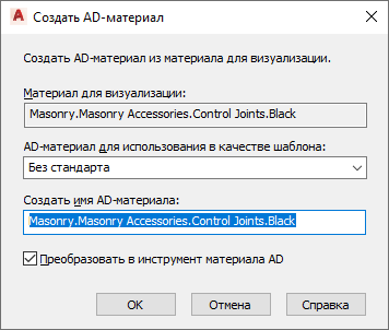

  5. Если материал визуализации непосредственно перетаскивался на чертеж, будет отображен рабочий лист "Создать AD-материал".
    • Чтобы использовать AD-материал в качестве шаблона, выберите существующее определение материала, которое содержит необходимые для применения параметры.
      Прим.: Выбранное в качестве шаблона определение материала определит все первичные настройки материала, кроме материала для визуализации. Будут определены слой, цвет, настройки типов линий, штриховка, назначения штриховки поверхности и поведение материала при использовании в разрезе.
    • Введите имя для нового определения материала.
    • Нажмите "OK".
    Опция автоматического создания инструмента материала из нового определения материала выделяется серым цветом.
  6. Если материал для визуализации уже перетащен на палитру инструментарий AutoCAD Architecture 2024, создание инструмента AD-материала можно завершить.
    • Выберите временный значок на палитре инструментов.
    • В окне "Создать AD-материал" выберите существующее определение материала, используемого в качестве шаблона.
      Прим.: Выбранное в качестве шаблона определение материала определит все первичные настройки материала, кроме материала для тонирования. Будут определены слой, цвет, настройки типов линий, штриховка, назначения штриховки поверхности и поведение материала при использовании в разрезе.
    • Убедитесь, что выбран инструмент "Преобразовать в инструмент AD-материала".
    • Нажмите "OK".
      Появится уведомляющее сообщение, напоминающее о необходимости после закрывания этого сообщения сохранить текущий чертеж, чтобы сохранить в нем инструмент материала.

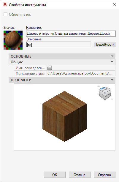

  7. Если инструмент материала создан перетаскиванием материала для визуализации на инструментальную палитру, обновите изображение инструмента, чтобы отобразить значок инструмента материала инструментарий AutoCAD Architecture 2024.
  8. Выберите инструмент материала на палитре, щелкните правой кнопкой и выберите "Свойства".
    Вид предварительного просмотра значка будет отличаться от вида в программе предварительного просмотра.
  9. Выберите вид предварительного просмотра значка в пункте "Изображение", щелкните правой кнопкой и выберите "Обновить изображение". Затем нажмите кнопку "OK".
    Теперь инструмент материала представлен на палитре значком куба инструментарий AutoCAD Architecture 2024 с правильным отображением материала.
