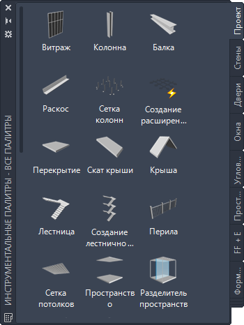

инструментарий AutoCAD Architecture 2024 позволяет быстро размещать перила с помощью соответствующего инструмента с конкретными предварительно заданными свойствами. Можно использовать заданные по умолчанию параметры инструмента или изменить его свойства. Можно воспользоваться инструментами перил, чтобы преобразовать линии в перила и применить параметры инструмента перил к существующим перилам.
Инструментальные палитры, содержащие инструменты перил
Стандартные инструментальные палитры в рабочем пространстве содержат образцы инструментов перил, которые можно использовать и по мере необходимости адаптировать к своим потребностям. Кроме того, приведенные ниже каталоги, поставляемые вместе с данным программным обеспечением, содержат инструменты перил, которые можно добавлять в пользовательские палитры инструментов:
пользовательские палитры, сформированные администратором САПР или другими пользователями, могут содержать инструменты перил со стилями и свойствами перил, адаптированными к конкретным проектам или стандартам проектной организации.
