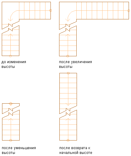

    На приведенном ниже чертеже представлен пример пролета одномаршевой лестницы, для которой опция StairFit была включена до и после изменения высоты.
    Изменение высоты лестничного пролета при включенной опции StairFit

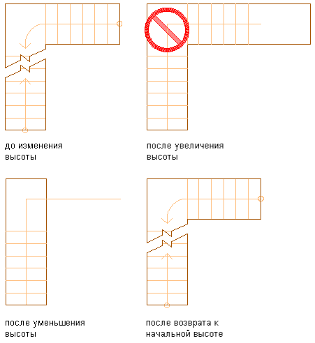

    На приведенном ниже чертеже представлен пример пролета одномаршевой лестницы, для которой опция StairFit была отключена до и после изменения высоты.
    Изменение высоты лестничного пролета при отключенной опции StairFit
