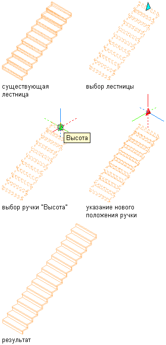

Изменение высоты лестницы с помощью ручек
- Выберите один из изометрических видов лестницы.
- Выберите ручку "Высота"; перемещайте ее до тех пор, пока на экране не появится требуемое значение высоты, и один раз нажмите левую кнопку мыши.
Выбрав ручку, можно ввести также точное значение, на которое должна увеличиться или уменьшиться высота лестницы.
