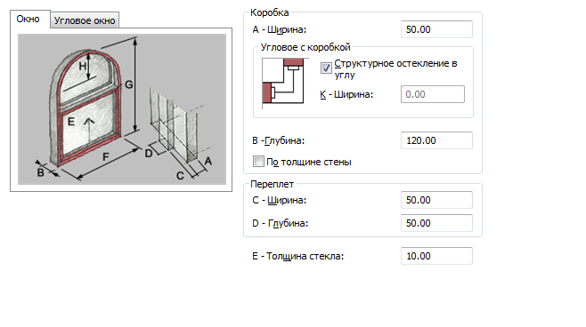

  3. Выберите стиль, который хотите отредактировать.
  4. Перейдите на вкладку "Размеры".
  5. Перейдите на вкладку "Окно" для обычного окна или на вкладку "Угловое окно" для углового окна.
  6. Измените значения размеров.
    Если требуется... то...
    изменить ширину и глубину рамы, в позиции "Рама" введите значения полей "Ширина" и "Глубина".
    задать для углов окна структурное остекление в области "Коробка" установите флажок "Структурное остекление в углу".
    задать для угла окна использование коробки и задать ширину для ширины внутренней угловой коробки в области "Коробка" снимите флажок "Структурное остекление в углу". Задайте ширину внутренней угловой коробки. Допускаются только положительные значения.
    задать ширину рамы в соответствии с толщиной стены, в позиции "Рама" выберите опцию "Автоопределение по ширине стены".
    изменить размеры переплета, в позиции "Переплет" введите значения полей "Ширина" и "Глубина".
    изменить толщину окна, введите значение "Толщины стекла".
