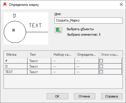

создать марку из пользовательской графики и текста, | выберите ![]() ![]() ![]() ![]() ![]() |

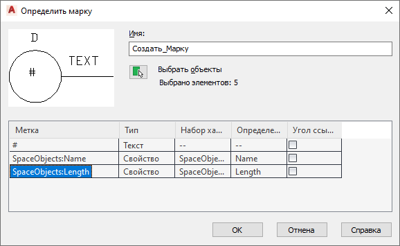

создать марку из имеющейся марки, | Выберите ![]() ![]() ![]() ![]() ![]() ![]() ![]() ![]() |
Если требуется метка для... | то... |
сбора данных характеристик из объектов с марками, | выберите "Свойство для типа", выберите "Набор характеристик объекта" и "Определение характеристики" и нажмите "OK". |
отображения в виде введенного текста, | выберите "Текст" для столбца "Тип" и нажмите "ОК". |
