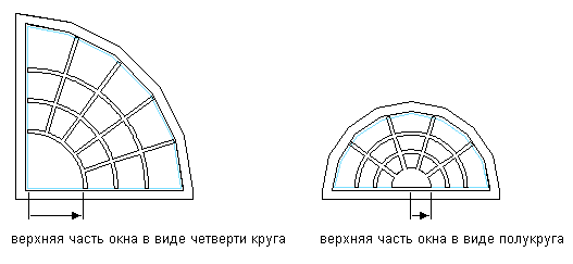

Образец "Солнце" можно добавить только к верхней части переплета окна. Узор "Солнце" можно применить только к окнам с верхней частью, имеющей форму круга, полукруга или четверти круга (сегмента).

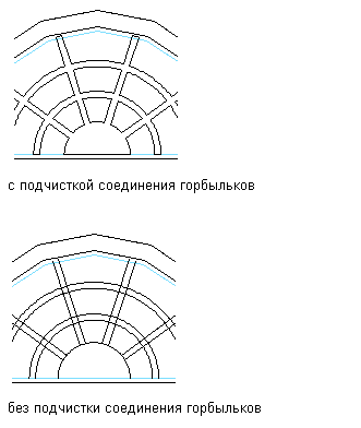

    преобразовать пересечения горбыльков в углы, в поле "Горбыльки" укажите "Удалить соединения".
    преобразовать все горбыльки в единый корпусной элемент без соединений, под заголовком "Горбыльки" укажите "Преобразовать в корпусной элемент".
    Назначение удаления соединений горбыльков "Солнце"

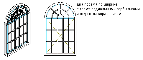

  15. Введите значение в поле "Стекла по высоте", чтобы задать количество рядов стекол в вертикальном направлении.
  16. Введите значение в поле "Стекла по ширине", чтобы задать количество рядов стекол в радиальном направлении.

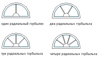

  17. Введите значение для параметра "Перемычки", чтобы задать количество радиальных перемычек горбыльков.
    Указание количества перемычек для горбыльков "Солнце".

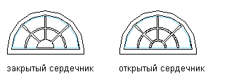

  18. В разделе "Стиль центральной части" укажите "Закрытый", если центральная панель отсутствует, или "Открытый", если она присутствует.
    Задание открытого и закрытого центра для горбыльков с узором "Солнце"
  19. Введите значение параметра "Радиус", чтобы определить радиус центрального элемента.
    Назначение радиуса центрального элемента горбыльков "Солнце"
