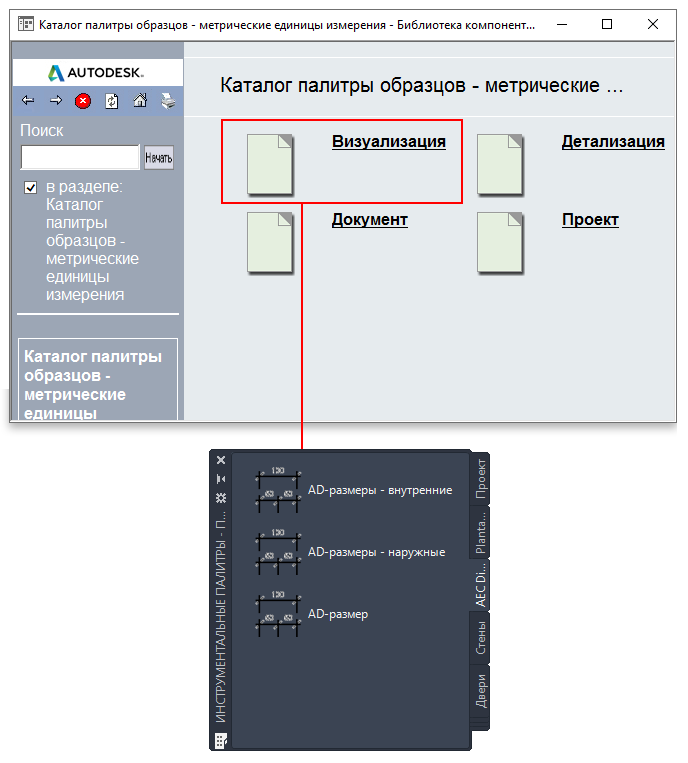

При работе группы пользователей над большим проектом особенно важным является отсутствие противоречивости при применении инструментов. Как правило, администратор САПР или системный администратор устанавливает объекты для данного проекта, их стили и свойства, и затем эти объекты распределяются среди участников проектной группы. Администратор может расположить инструменты и палитры централизованно в Библиотеке компонентов и связать их с компьютером каждого пользователя. При выполнении обновления этих инструментов или палитр в Библиотеке компонентов на компьютерах пользователей они также обновляются.
Работа с палитрами инструментов из Библиотеки компонентов
Совет: При работе над проектом в инструментарий AutoCAD Architecture 2024 можно сформировать каталог инструментов на основе стандартных стилей этого проекта.
