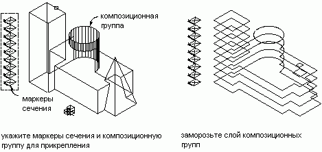

Прикрепление объектов к сечению
Эта процедура используется для присоединения формообразующих элементов или композиционных групп к сечению для создания сечения здания. Слой (слои), содержащий формообразующие элементы и композиционные группы, можно заморозить для отображения исключительно сечений.
Присоединение композиционной группы к объектам сечения
  1. Выберите маркер сечения.
  2. Щелкните вкладку "Сечение"панель "Редактирование""Присоединить объекты".
  3. Выберите формообразующие элементы или композиционные группы, которые необходимо включить в сечение.
  4. Нажмите клавишу Enter.
