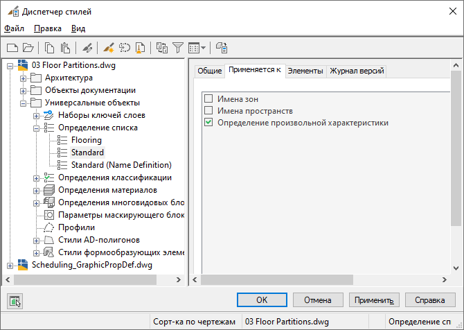

  1. Выберите вкладку "Управление"панель "Стиль и отображение"Диспетчер стилей.
    Диспетчер стиля отображается с текущим чертежом, развернутым в иерархической структуре.
  2. Разверните "Универсальные объекты", щелкните правой кнопкой мыши на "Определении списка" и выберите "Создать".

  6. Перейдите на вкладку "Применить к" и выберите "Определение характеристики, вводимой вручную".
    Определение списка можно очистить и не применять к определениям характеристик, вводимых вручную, только в том случае, когда список не используется.

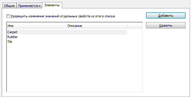

  7. Раскройте вкладку "Элементы".
  8. Установите флажок "Разрешить отличие отдельных значений характеристики от данного списка", если требуется разрешить отображение значений, отличных от указанных в списке, в палитре свойств.
  9. Нажмите "Добавить" и введите значение поля "Имя".
  10. Введите значение поля "Описание".
  11. Продолжайте добавлять значения в это определение списка.
