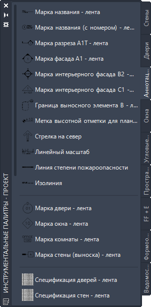

Инструментальная палитра, содержащая инструменты метки высотной отметки
Находящиеся в рабочей среде палитры инструментов по умолчанию содержат образцы инструментов для меток высотной отметки, которые можно использовать и адаптировать к своим потребностям. Кроме того, в перечисленных ниже каталогах, поставляемых с программным обеспечением, указаны инструменты отметок уровней, которые могут быть добавлены в вашу палитру инструментов:
