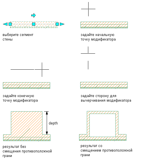

Размещение модификатора поверхности на стене.
Задается положение модификатора поверхности, а именно, его горизонтальная и вертикальная координаты и глубина. Модификатор поверхности может быть добавлен либо с соблюдением размера прорисованной полилинии, либо с изменением масштаба в соответствии с нужным размером. После этого модификатор поверхности выдавливается по вертикали вдоль поверхности стены.
Модификаторы поверхности можно добавлять к одной или обеим сторонам стены. При выборе поверхности можно выполнить также смещение модификатора поверхности относительно противоположной поверхности с целью создания "выбоин", например, для каналов или внутренних колонн.
