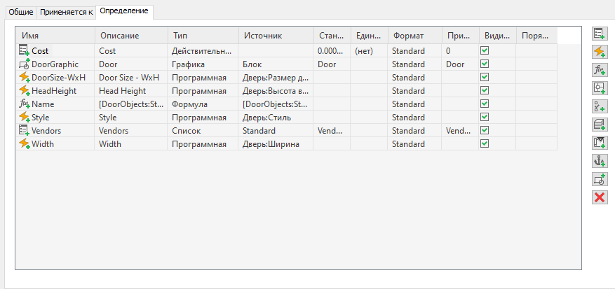

Набор характеристик представляет собой группу общих свойств объектов и стилей объектов, которая указывается в спецификации. После прикрепления к объекту или его стилю набор характеристик становится емкостью для связанных с объектом характеристик объектов. Значения характеристик берутся непосредственно из объекта или вводятся вручную для объекта или стиля.

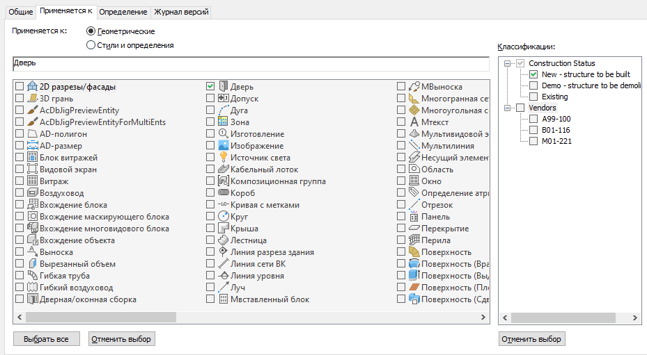

Определение набора характеристик для объекта-двери.
Программная и вводимая вручную характеристики

Можно создавать определение набора характеристик для объектов или стилей и определений (например определения многовидовых блоков). Характеристики, введенные вручную, которые обычно отличаются для каждого экземпляра объекта, находятся в определении набора характеристик на основе объекта, и применяется к объекту.
Определение набора характеристик, применяющихся к объектам-дверям

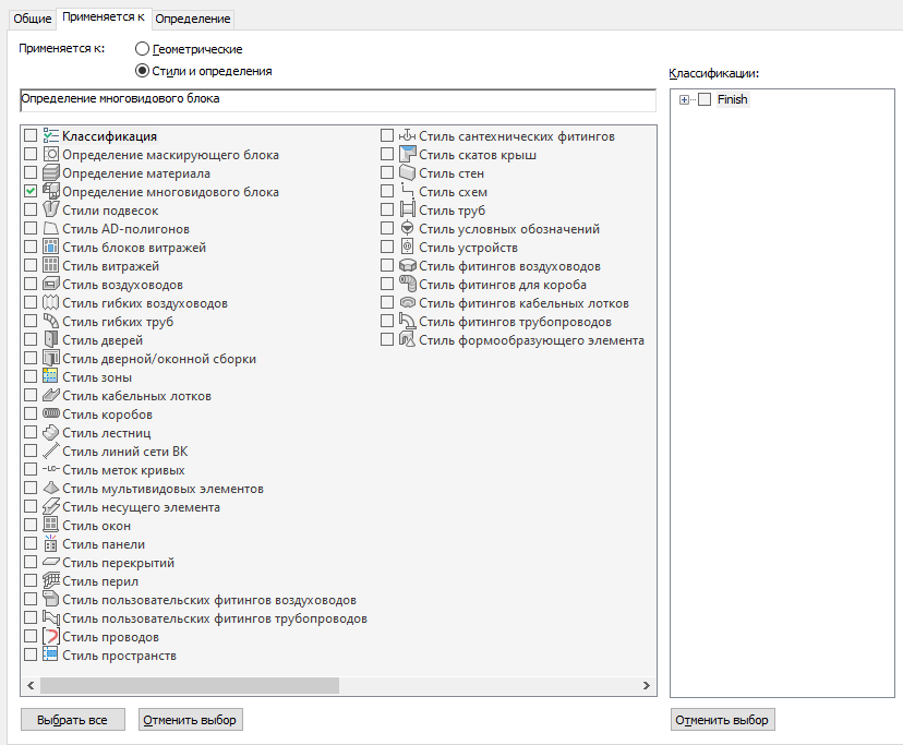

Характеристики, введенные вручную, которые совпадают для всех экземпляров стиля, находятся в определении набора характеристик на основе стиля и применяются к стилю (например стилю стены) или определению (например определению многовидового блока).
Определение набора характеристик, которое применяется к определению многовидового блока
Программные характеристики могут быть динамически получены из объекта. Большинство характеристик, вносимых автоматических, должно быть внесено в определение набора характеристик на базе стилей даже в том случае, если значения меняются для каждого объекта. Например, характеристики "Ширина двери" и "Высота двери" извлекаются автоматически из объектов-дверей. Внесение этих характеристик в определение набора характеристик на базе стилей дает значение для каждого объекта-двери этого стиля и является более эффективным, чем внесение их в определение набора характеристик на базе объектов, которые прикрепляются к каждой двери.
