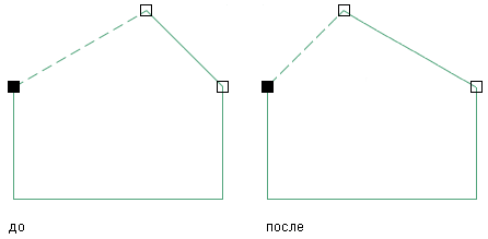

На иллюстрации ниже показано обращение линии крыши стены.
Обращение линии крыши стены

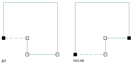

На иллюстрации ниже показано обращение линии подошвы стены.
Обращение подошвы стены
