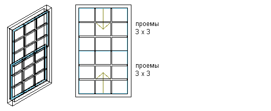

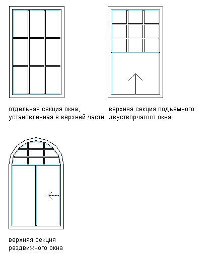

  10. Если в стиле окна содержится переплет с разным узором, укажите, нужно ли применить горбыльки к верхним, всем или же к одному компоненту переплета в окне.
    Если требуется связать горбыльки... то...
    только с верхней частью переплета, в разделе "Оконное стекло" укажите "Сверху". Опция "Сверху" воздействует также на переплет с одинаковым узором.
    со всем переплетом, в разделе "Оконное стекло" выберите "Прочие", а затем укажите "Все".

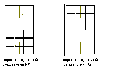

    с отдельным компонентом переплета, в разделе "Оконное стекло" выберите "Прочие". Выберите "Один" и задайте порядковый номер для переплета окна. Нумерация в переплете производится против часовой стрелки, начиная с нижнего левого угла.
    Задание прямоугольных горбыльков для верхней части переплета
    Задание прямоугольных горбыльков для отдельного компонента переплета

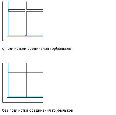

  13. Отредактируйте пересечения горбыльков.
    Если требуется преобразовать... то...
    пересечения горбыльков в углы, под заголовком "Горбыльки" укажите "Удалить соединения".
    все горбыльки в единый корпусной элемент без соединений, под заголовком "Горбыльки" укажите "Преобразовать в корпусной элемент".
    Назначение удаления соединений прямоугольных горбыльков
