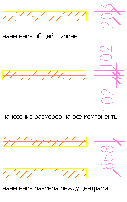

В стиле AD-размеров можно задать следующие размерные точки стен:
Выбор | Описание | Пример |
Общие габариты конструкции | Простановка размеров двух внешних точек для каждой из стен, размеры которых отображаются. |
Длина стены: внешние границы | Размеры внешних границ для каждой выбранной стены. Если границы стен перекрываются, размеры проставляются только для стен со стороны размеров. |
Длина стены: длина стены | Размеры длины каждой стены в наборе объектов. |
Ширина стен: общие габариты | Размеры общей ширины стены. |
Ширина стены: все компоненты | Размеры ширины каждого компонента стены. |
Ширина стены: центр | Размеры осевой линии однокомпонентной или многокомпонентной стены |
Ширина стены: из стиля | Размеры компонентов стен в соответствии с параметрами в стиле стен. |
Ширина стены: несущие элементы из стиля | Размеры несущих компонентов стен в соответствии с параметрами в стиле стены. |
Пересечения стен | Размеры точек пересечения стен, которые соединяются с выбранным стенами. |

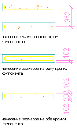

Простановку размеров компонентов стен можно задать в двух различных местоположениях: в стиле стен и в стиле AD-размеров.
В стиле стен можно задать следующие данные, относящиеся к размерам:
В стиле AD-размеров можно определить дополнительные параметры или переопределения для компонентов стен, на которые будут проставляться размеры:
